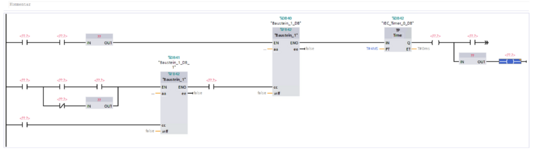

Kenn jemand Beispiel Bibliotheken die das machen wo man sich inspirieren kann?
Will in meine Tool eigentlich was einbauen das man KOP/FUP Bausteine betrachten kann, bspw als SVG.
So macht es ja auch das Automation Compare Tool.
Aber hab im Moment keinen guten Ansatz wie ich es am besten zeichne, so das es möglichst dem in TIA Ähnlich sieht....
Als Quelle hab ich im Endeffekt den Automation XML Export.
Natürlich muss man nix neues erfinden... ;-)
Können ja schon einige. Vlt. gibt da aber auch schon Bibliotheken dazu.
Im Moment kann ich den Aufwand dafür nur schwer abschätzen, und das ist ja eig. nur ein kleiner Teil, bzw. was nebensächliches, daher wollte ich da nicht viel Zeit reinstecken (wenn es was gibt)

das zeichnen an sich sehe ich nicht als das problem.
zu 4:
das sehe ich als problem.
Wie groß wird ein Block? Was ist wenn davor noch ein block auf einen Eingang kommt, dann verschiebt sich wieder alles.
Wenn dann noch ein oder ausenherrum geht....
Vlt muss ich mal anfangen und probieren....
es kann schon recht komplex werden, da die Größen sich ja Beinflussen
zu 4:
Das sehe ich jetzt aus meiner Perspektive gar nicht ganz so problematisch. Die Anschlusspunkte des Folgeblocks ergeben sich aus der Y Koordinate des Verbindungspunktes des vorgeschalteten Blocks. Da alles nur waagerecht und Senkrecht ist, glaub ich, dass sich das in relativem Wohlgefallen auflöst, sofern man die Baumstruktur aller Objekte gut ansetzt (da hab ich jetzt wie gesagt noch ein Problem). Ich vermute mal, dass es für Bäume, die sich nicht nur verzweigen, sondern auch wieder zusammenlaufen einen Fachbegriff gibt und dann auch Datenstrukturlösungen.
Da muss man glaub ich wirklich einfach mal anfangen und probierern ...!

Nö, der Folgeblock kann den vorigen block beeinflussen, macht er bsp. wenn er zwischen 2 Anschlüssen parameter hat. Dann kann der vorige in Y verschoben werden....
