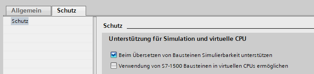

Das wäre viel zu einfach (wir reden hier schließlich über das große S).
Das laden in eine virtuelle SPS wird vom TIA unterbunden.
Ob das technische Gründe hat oder eine künstliche Beschränkung ist, kann ich nicht sagen.
Die aktuell einzige Möglichkeit an den Inhalt einer Online Sicherung zu kommen ist diese auf eine physische CPU zu spielen.
Dabei muss sowohl die Hardwareversion, also auch die Firmware mit der Ursprungs-SPS überein stimmen.
Es ist keinerlei Abweichung zulässig, weder neuer noch älter.
