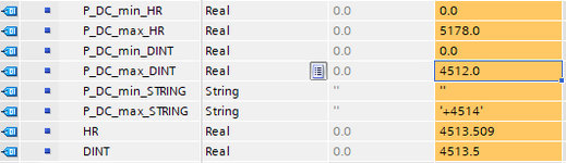

CPU S7-1515 – Tia 17
Ich hab ein Phänomen, dass Holdingregister vom Wechselrichter, die normal REAL Daten liefern sollen, ab und zu einen HEX Wert drinnen stehen haben.
Bild 1 – Variable HR – normal ein REAL Wert - HR ist direkt der Real Wert vom Holding Register
Bild 2 – Variable HR - ab und zu ein HEX Wert (DWORD)
Mir fällt momentan nur ein, die Werte in einen String zu wandeln und auf die Länge zu prüfen, da die Werte eine Länge von 7 nicht übersteigen.
<> funktioniert nicht, da der HEX Wert dazwischen liegt, oder anders Interpretiert wird.
Gibt’s hier eine bessere Idee?

Könnte dieses Problem evtl. durch nicht konsistente Datenübertragung kommen? So dass du ab und zu inkonsistente Daten erhälst, welche nicht als REAL interpretiert werden können.
16#7fc0_0000 ist ein "NAN" Wert.
Siehe https://www.h-schmidt.net/FloatConverter/IEEE754de.html
NAN steht für "Not a number".
Siemens zeigt in dem Fall den HEX Wert an.
Twin-Cat z.B. zeigt in dem Fall als Aktualwert "NAN" an.
Manche Geräte setzen einen Wert bewusst auf NAN (kein Bug!).
Kenne das z.B. vom Wirkungsgrad, wenn nichts läuft.
Ist auch irgendwie Logisch. Was ergibt den für einen Wirkungsgrad einer Anlage, wenn Sie ausgeschaltet ist.
Richtig, gar keiner. Und das kann mit "NAN" signalisiert werden.
Ich weiß nicht ob so ein Fall in deinem Szenario sein kann (oder Sinn gibt).

Der MB Client liefert keinen Fehler. Tritt auch nur beim Symo auf und nicht beim GEN24. Ich glaube mal irgendwo gelesen zu haben, dass man die Werte nicht pollen soll, da es dann manchmal zu Fehlern kommt. Liegt mit fast 100% am WR.
Danke, das hilft mir weiter, auch mit der Auswertung, wobei die LEN Abfrage nach String Wandlung ja fast einfacher wird.

Bei einer normalen Zahl, ist die Länge nach der Wandlung maximal 7 Zeichen lang.
Wenn das NaN so gewandelt wird LEN(UDINT_TO_STRING(REAL_TO_UDINT("DB_Fronius".WR1.P_W_DC_G))) ist die Länge immer größer, jedenfalls nach meinen Tests.
Siehe erster Beitrag P_DC_max_String.
Hab es auch so gefunden, das es kommt. Es passiert ja nur sehr selten. meistens > 10min, also ca. bei jeder 1000sten Abfrage.
Aber Danke. Ihr habt mich schon überzeugt! Werde es lt. Beitrag 3 umsetzen. (y)

Der Wechselrichter stellt die Register als "float" zur Verfügung.
Es werden 38 Register abgefragt und in ein Real Array (Temp) gelegt.
Mit der Flanke von Done - werden die Werte aus dem Array gelesen, und gleichzeitig auf ein Komma beschränkt.
zB: "DB_Fronius".WR1.P_W_DC_G := DINT_TO_REAL(REAL_TO_DINT("DB_MB_Client_PV1".Holdingregister[18] * 10)) / 10;
Dannach wird, gestartet mit dem Done vom ersten Bereich, - EDIT: nicht im gleichen Zyklus! sondern erst im nächsten! - ein weiterer Bereich des WR abgefragt, wobei der andere Bereich uint liefert, und somit die Register in ein anderes Array gehen. Damit kann es keine Überschneidung des Arrays geben. Ich schreibe immer alles in Datenbausteine, da kann nix schief gehen, soweit ich das verstehe.
Und das Done vom zweiten Bereich, startet wieder den ersten.
Ich versuche jetzt einmal einen oder mehrere Pausezyklen zwischen den Abfragen einzuziehen.

Wenn Du fehlerhafte Verarbeitung der Modbus-Empfangswerte in Deinem Programm ausschließen kannst: Was sagt denn der Hersteller des Wechselrichters dazu, daß sein Gerät manchmal NaN liefert? Ist das ein Bug, oder gibt es Hinweise in der Dokumentation, oder muß generell langsamer gepollt werden oder weniger Register auf einmal?
Da ist es ja recht einfach, die ungültig/NaN-Codierung zu erkennen:
#invalid := REAL_TO_DWORD("DB_MB_Client_PV1".Holdingregister[#i]) = 16#7FC00000;
Habs jetzt so ähnlich umgesetzt und funktioniert einwandfrei! (y)

Das Problem hat nur der Symo. Beim GEN24 kommt es nicht vor. Der funktioniert perfekt.
Ich hab alles versucht. Pause > 1 sec. nach jeder Abfrage, usw..
Bezüglich der NaNs hatte ich noch keinen Kontakt mit Fronius, aber da das abfangen funktioniert ist es für mich ok.
