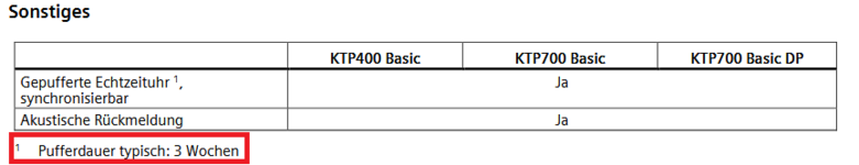

TIA - Uhrzeitsynchronistation Siemens S7-1200 / S7-1500 mit Problematik keine HMI-Verbindung wegen Zertifikat
Hallo Zusammen, wie wird das bei euch gehabt? Seit TIA V17 Update 6, welches ja nun schon seit letztem Jahr von Siemens rausgebracht wurde, gibt es das Problem mit der HMI-Verbindung, wenn das Austellungsdatum des Zertifikats in der SPS (S7-1200 FW 4.5 / S7-1500 FW 2.9) neuerer ist, als das...
werden Lösungen diskutiert.
a) eigenes Zertifikat mit Gültigkeit 1970-2070 erstellen
b) NTP-Server auf CPU + CPU-Zeit im Programm vorstellen, wenn zu alt
