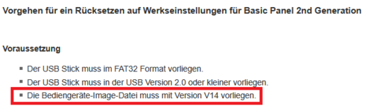

Kannst du mal die Eigenschaften des USB Sticks hier zeigen ( Auf Datenträger E: Rechtsklick => Eigenschaften => Screenshot ).
Er hat ein Basic Panel ( Linux Variante ). Da gibt es sowas nicht....in die settings mit der Windows Taste und der Startleiste navigieren
SD Slot hat das Panel nicht.probier mal eine SD Karte aus.
Warum nicht? Das ist genau das was Siemens bei diesem Panel vorgibt ( und ich habe es schon zigmal erfolgreich gemacht ).USB mit V14 wird nicht klappen
Würde mal eine Tastatur anschließen dann kann man in die settings mit der Windows Taste und der Startleiste navigieren.
... und das Panel hängt im Boot fest. Da kommt man egal wie in keine Settings rein...Er hat ein Basic Panel ( Linux Variante ). Da gibt es sowas nicht....
Aber nur wenn der USB Stick angesteckt ist...... und das Panel hängt im Boot fest. Da kommt man egal wie in keine Settings rein...
dann zieh doch den USB-Stick wieder ab ...Aber nur wenn der USB Stick angesteckt ist...
das bezog sich darauf:... und das Panel hängt im Boot fest. Da kommt man egal wie in keine Settings rein...
okay, das ist nicht beim Boot des Betriebssystems, sondern beim aufstarten der WinCC Runtime. Jedenfalls hängt es fest und man (du) kommt da nicht raus (?)Autostart ist mit 0sec aktiviert, das HMI fährt hoch und es wird eine Sanduhr angezeigt.

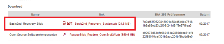

Ich habe es bei mir getestet, funktioniert sofort mit dem USB-Recovery. Ich würde an deiner Stelle mal andere USB-Sticks testen. Wie gesagt, kein USB3.0 und irgendwas bis 4GB oder besser kleiner.Der USB Stick funktioniert aber auch auf meinem zweitem HMI nicht, also vermute ich das der USB Stick daran schuld ist.
Hast du da mal länger gewartet? (wie lange?)mein Programm wird gestartet und es hängt in der Sanduhr fest.
Vielleicht geht Betriebssystem aktualisieren oder auf Werkseinstellungen zurücksetzen, wenn der USB-Stick steckt und das Panel im Boot hängt?Ich kann über das Tia Portal kein neues Programm raufladen, Online Verbinden geht allerdings, hab auch schon versucht, über das Tia Portal auf Werkseinstellungen zurücksetzen, geht allerdings auch nicht.
Das Recovery-Boot-System startet bei mir nach <10 Sekunden nach Power on. Vorgehensweise ist:Hast du da mal länger gewartet? (wie lange?)
Siehe #1Vielleicht geht Betriebssystem aktualisieren oder auf Werkseinstellungen zurücksetzen, wenn der USB-Stick steckt und das Panel im Boot hängt?
Neues Programm lässt sich keines hochladen, im TIA Portal lässt es sich nicht auf Werkseinstellungen zurücksetzen auch mit dem ProSave lässt sich keine Verbindung aufbauen...
