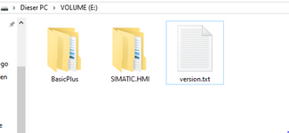

Kann mich nicht mehr ganz erinnern, aber ich glaube, dass nur die reinen Dateien auf dem Stick sein dürfen. Keine Ordnerstruktur, keine extra txt Datei.
Nein, die Ordnerstruktur muss genau so sein wie in der Siemens ZIP Datei und die Textdatei ist bei mir auch vorhanden ( stammt auch aus der Siemens ZIP ). Bei mir => funktioniert. Bei mir ging es vor ein paar Jahren anfangs auch mal nicht, mit einem anderen USB Stick hat es dann funktioniert.
