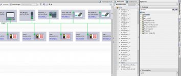

ich habe da mal wieder ein Problem.
Ich habe eine 1513 PN , ein Phönix IO-Master (AXL E PN IOL8 DI4). An dem IO-Master sind IFM O6H309 IO-Link Lichttaster angeschlossen.
Ich würde gerne den Schaltpunkt der Sensoren von der Steuerung aus verändern.
Was muss ich in der Hardware für Submodule hinzufügen (2,4,8,24,32 Byte lesen schreiben ???) woher weiß ich das? wo liegen die Werte in dem Sensor?
oder muss der Sensor erst mittels IFM Software parametriert werden?
Kann ich dann den Siemens Baustein (IO_Link_Divice) nehmen, wie wird dieser dann parametriert?
https://support.industry.siemens.co...ben-mit-der-io-link-bibliothek?dti=0&lc=de-WW
Ich hoffe mir kann einer weiter helfen. Ich bin am ende meines Latains :-)
vielen Dank schon mal

Hmmm, klappt immer noch nicht.
Ich bin einfach zu blöd!
Das sieht doch gar nicht schlecht aus was du gemacht hast
Was ich nicht verstehe, warum verwendest Du zwei verschiedene Hardware IDs
Hast Du zwei Master?
Bei der ID 107 sagt Dir der Siemens SFB, dass er gar nicht kommunizieren kann.
Bei der ID 108
0x8004 No IOLD Kein Device verfügbar bzw. Port in DI/DO
Modus bzw. Device unterstützt keine SPDU
Kommt diese Meldung. Wie hast Du den den Phoenix Master konfiguriert?
Ich denke auch das die 108 richtig ist.
Den Phönix Master habe ich eigentlich nur die IP/Gerätenamen zugewiesen. mehr nicht :-(
liegt da Event. der Fehler. Phönix ha aber kein Tool zum parametrieren glaube ich und in der Hardware ist ja nicht soviel einzustellen.
Es ist eigentlich weder 107 noch 108 richtig, weil du da (da 1500er) die HW-ID hinschreiben musst.
Diese wiederum findest du namentlich in der Standard-Variablentabelle im Reiter Konstanten.
Desweiteren würde ich jetzt mal behaupten, das in dem HW-Konfig Bildchen wo bei dir jetzt "Digitaler Eingang" steht, sollten sich irgendwelche IOL Module befinden,
und die HW-ID dieser IOL-Module wiederum gehört dann an die Bausteine, und zwar symbolisch.
die HW-ID scheint richtig zu sein. Hier musst du die ID des Kopfmoduls angeben. Über den Port-Parameter definierst du dann den Sensor. Aber wie von MSB schon erwähnt, musst du auch ein IO-Link Modul projektieren, sonst geht es nicht. Bei einigen IO-Link Mastern musst du festlegen, welcher Port IO-Link verwenden soll (meist in den Parametern des Kopfmoduls).
PS:
Das IO-Link Modul musst du so wählen, dass die Länge der Prozessdaten mit der Länge des Moduls übereinstimmt (wenn dein Sensor 2Byte Daten liefert --> 2byte Input Modul verwenden)
Viel Erfolg
PS:
Es ist bei diesem Sensor ein Byte, wenn man es ganz genau nimmt nur ein Schaltsignal mit einem Bit in diesem Byte.
Aber Byte wirst Du nicht finden, also nimm wie Beckx-net sagt zwei Byte.
Es ist richtig, dass Phoenix kein Devicetool wie Siemens PCT hat.
Das brauchst Du für Deine Anwendung auch nicht.
Einfach im Hardwaremanager den Digitalen Eingang löschen und ein IO-Link Module drauf ziehen.
