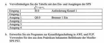

Ich bräuchte dringend mal Hilfe. Für erfahrene SPS Kenner sollte das ein Kinderspiel sein. Ich habe folgende Aufgabe zur Vorbereitung auf eine Klausur:
Zwei Heizkessel werden mit einstufigen Brennern betrieben. Beide Kessel werden über einen Taster angewählt. Bei Anforderung Kessel 1 soll nur Kessel 1 laufen, bei Anforderung Kessel 2 sollen Kessel 1 und 2 laufen. Über eine Lampe soll angezeigt werden, welcher Kessel läuft.
Die Aufgabe ist im Anhang.
Bin für jede Hilfe dankbar!!!!!!!

Das möchte ich doch stark bezweifeln. Die E/A-Tabelle sieht 2 Eingänge und 4 Ausgänge vor. Der erste Eingang ist doch schon mit "Anforderung Kessel 1" vorgegeben, wie mag dann wohl der zweite heißen ?
4 Ausgänge sind vorgegeben, wenn man 2 Brenner und 2 Lampen ansteuern will, wird das auch genügen.

Also, ich hab mir denn Anhang vom ersten Beitrag nochmal angeschaut, scheinbar sind es ja zwei Eingänge, also mach ich jetzt nochmal einen Vorschlag:
Taster 1 ("Anforderung Kessel 1") drücken -> Kessel 1 ein
Taster 1 nochmals drücken -> Kessel 1 aus
Taster 2 ("Anforderung Kessel 2") drücken -> Kessel 1 + 2 ein
Taster 2 nochmal drücken -> beide Kessel aus

als erstes bezweifle ich, dass es sich bei der Anforderung um Taster handelt (dann würde korrekter Weise in der ZuLi nicht Anforderung, sondern Anforderungstaster stehen).
ZuLi:
I0.0 Anforderung 1
I0.1 Anforderung 2
Q0.0 Kessel 1 Start
Q0.1 Kessel 2 Start
Q0.2 Leuchtmelder Kessel 1 in Betrieb
Q0.3 Leuchtmelder Kessel 2 in Betrieb
in S7-AWL:
O I0.0
O I0.1
= Q0.0
= Q0.2
U I0.1
= Q0.1
= Q0.3
