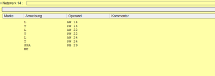

Programmanalyse:
Im Programm wird nach jedem Programmbaustein der PB27/PB28 aufgerufen und die Ausgänge aktualisiert.
Das soll eine schneller Reaktion der Ausgänge erreichen. Das sieht schwer nach einem Angstprogramm bzw.
wurde das wegen Problemen, die man auf lange Reaktionszeit geschoben hat eingefügt.
Das dürfte praktisch nur sehr wenig bringen, da die Eingänge deswegen auch nicht schneller reagieren als die Zykluszeit.
Was mich wundert ist die Dokumentaiton der E/A Merker Timer usw. in einer Exeltabelle.
Das müsste man alles mal im Programm nachtragen, damit man das besser und schneller versteht.
Grundsätzlich ist das Programm nicht besonders kompliziert. Aber ohne vollständige Dokumentaiton im
Programmcode ist es trotzdem eine Herausforderung. Die Doku der Exeltabelle müsste man zumindest mal
in das Programm übertragen - aber erst mal verivizieren ob das auch wirklich so in der Steuerung ist!
