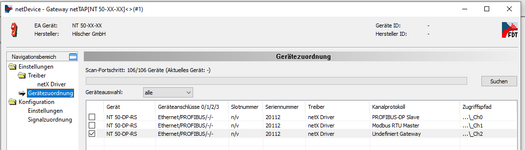

Ich versuche hier einen Hilscher zu konfigurieren um als Profibus Slave, Modbus RTU Daten zur verfügung zu stellen.
Jetzt scheine ich irgenwas verkonfiguriert zu haben. Denn ich kann nicht mehr auf den Hilscher Gateway verbinden, er arbeitet immernoch einwandfrei als Profibus Slave. Und setzt auch gute Telegramme auf der Modbus RTU Seite ab, er hat aber noch nie auf die antworttelegramme reagiert.
Anyway. Jetzt habe ich das Problem dass ich ihn nicht mehr im Sycon.net zuweisen kann.

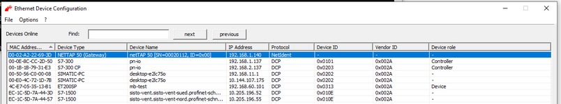

Im Ethernet Device Configuration Tool. Ist er mit seiner IP Sichtbar, er ist anpingbar etc.
Allerdings im Sycon.net wird der Zugriffspfad nicht korrekt ausgefüllt wenn ich auf Suchen klicke.
Und dementsprechend kommt diese Meldung beim Download.
Hatte das schon jemand?
Nachdem ich die VM nochmal neu gestartet habe und die Ethernetverbindung neu eingebunden habe, kann ich den Hilscher wieder erreichen, was mich zum Mainproblem führt.
