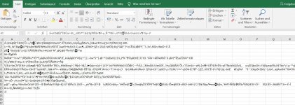

Zum Verständnis:
Ich bekomme über eine schnittstelle ob ich eine Benutzer im HMI-Panel anmelden soll (mit Passwort, Benutzername und Level).
Die Liste der Benutzer, die zugriff auf das System haben ist nicht Fest.
Damit das ganze Variabel bleibt müsste ich die Benutzerverwaltung im Panel auch einigermaßen variablem gestalten.
d.h. ich hatte vor, wenn ich einen Benutzer anmelden soll, speichere ich diesen mit Passwort und Benutzernamen in eine Exel Datei und lasse diese dann mittels VB script in die Benutzerverwaltung importieren.
Ich habe die Benutzerverwaltung dann erstmal exportiert, um zu sehen wie ich die Benutzerdaten abspeichern muss.
Dies ist das Ergebnis:
Mit einem Steuerungsauftrag geht es leider auch nicht, da der Benutzer nur als 'PLC-User' angemeldet ist.
Den genauen Namen der angemeldeten Person benötige ich aber für die Funktion WinCC Audit Trail, ansonsten kann die Person, die die Änderungen vornimmt, nicht identifiziert werden.
(Tia V14 SP1, TP1500 Comfort)
Zur Frage: Wie kann ich die Benutzerdaten variabel in die Benutzerverwaltung laden (mit Passwort und Namen), damit ich diese anmelden kann.
Ich danke euch schonmal für die Hilfe.
Gruß tx43c
