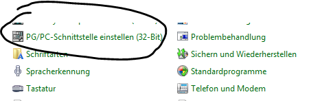

ich habe ein HMI Touch KTP-700 und habe es auch schon erfolgreich mit einem Adapter über DP am PC verbunden. Das Gerät wurde auch erkannt.
Doch nun mein Problem: Ich kann nichts auf das TP übertragen, denn jedes mal kommt "HMI-Runtime Fehler beim Laden... Verbindung unterbrochen"
Ich wollte aktuell nur das Grundbild übertragen ob es denn funktioniert bevor ich meine komplette Visualisierung erstelle.
Ich hoffe ihr könnt mir Helfen :)

Ja ich hab dem TP die Adresse 1 gegeben wie in der Anleitung und dem PC also im TIA die 0. Die SPS soll dann später auf 2 laufen oder meinst du den PC Adapter? Wie kann ich den konfigurieren? Weil installiert ist er ja und das TP wird auch erkannt
Also wir haben heute nochmal alles durch probiert aber leider konnten wir den Fehler nicht finden. Als PC Adapter haben wir den 6ES7 972-OCB20-0XA0. Im Netz habe ich gelesen das der nur für S7 200/300/400 verwendet werden kann. Kann das sein, dass das TP zu neu für den Adapter ist?
Im Einsatz haben wir in der Schule eine 314-2DP und eine 315-DP
Die Transfeinstellungen müssen auf beiden Seiten gleich sein.
z.b. MPI mit 1,5MBit höchste Teilnehmeradresse 31.
Am TP auch noch "einziger Master am Bus" anhaken.
Ist alles unter "Transfer" im "ControlPanel" zu finden.
Panel manuell auf Transfer stellen.
Mit dem Alter des Adapters sollte es nichts zu tun haben.
Ja wir haben es über Profibus laufen.
Also max. Teilnehmer 126 und 1,5Mbit.
