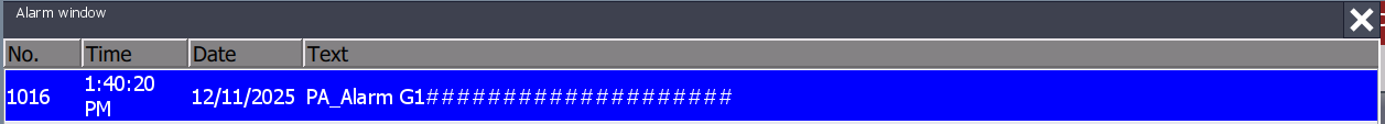

in einer Anlage mit CPU IM151-8-PN/DP und einem KTP1200 Basic PN möchte ich, wie an anderen Anlagen auch schon umgesetzt, Meldetexte mit dynamischem Inhalt darstellen. Projektiert wird in TIA V19 Upd. 5
Eine Baugruppe liefert bis zu 110 verschiedene Fehlernummern und es kommen acht Baugruppen zum Einsatz. Daher habe ich acht Meldetexte mit dynamischem Inhalt erstellt, eine Textliste mit den Klartextfehlern passend zu den Fehlernummern die die Baugruppen liefern können erstellt und befinde mich nun in der Testphase. Die Indizes der Textliste ensprechen exakt der Fehlernummern die als INT von der/den Baugruppen kommen.
Simuliere ich eine Fehlernummer poppt das Meldefenster auf und es wird die korrekte Meldung angezeigt (die Baugruppen sind durchnummeriert und die jeweilige Baugruppennummer ist als statischer Text in der Meldung parametriert. Jedoch erscheint an der Stelle wo der indizierte Textlisteninhalt erscheinen soll nur eine Ansammlung an Rauten

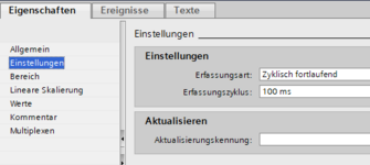

Die acht Indexvariablen sind wie folgt eingestellt:

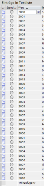

Die Textliste ist derzeit so aufgebaut:

Hab jetzt mal eine zusätzliche Fehlernummer (Index) 1000 mit dem Text TEST in der Textliste angelegt und die Fehlernummer die über DB31.DBW66 rein kommt simulativ auf 1000 gesetzt.
Den dynamischen Teil im Meldetext hab ich über "Format" auf 20 Zeichen verkleinert, es bleiben immer noch Rauten:

Danke dir für den Tipp, der default Wert wird angezeigt, aber auch nur der, ganz gleich welche Fehlernummer ich simuliere.
Zuvor erscheint immer der statische Text gefolgt vom Platzhalter %0 welcher erst später auf die Raute wechselt. Sorry, den Wechsel von Platzhalter-Variable auf Raute hatte ich im Startposting leider nicht erwähnt.

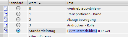

Ich verwende Textlisten (egal wo) immer in der Art, dass ich einen Standardwert deklariere und diesem einen Dummy-Text ("ILLEGAL") gefolgt vom Steuerwert zuweise.
So sehe ich sofort, ob der Steuerwert gültig ist; in deinem Fall sollte zumindest dieser Text dann sauber angezeigt werden.
Wird so projektiert:
Nabend.

erst mal vielen Dank für eure tatkräftige Unterstützung, ich konnte das Fehlverhalten, besser gesagt die Projektierungsfehler auf meiner Seite, beseitigen.
Zum einen war es ein guter Tipp immer einen Standardeintrag in der Textliste zu erstellen zudem zurück gefallen wird wenn der Index nicht in der Textliste enthalten ist.
Zum Anderen gab es Fehlertexte in der Textliste die länger waren als in den HMI-Meldungen parametriert (die muss ich übersehen haben da ich eigentlich dachte die Längen alle akribisch überprüft zu haben).
Das Einzige was jetzt noch ein wenig störend ist, aber vermutlich nicht geändert/abgestellt werden kann, ist, dass wenn eine Baugruppe eine Fehlernummer übermittelt, wird der entsprechende Meldetext zwar getriggert aber zunächst mit "Statischem Text: %0" angezeigt und dann vergeht eine gewisse Zeit bis der Platzhalter %0 durch den eigentlichen Text aus der Textliste ersetzt wird.
