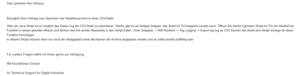

In Bild ist das Snippet "Export tag log as CSV". Das erlaubt dir die Daten aus einem BESTEHENDEN Archiv (das es bei dir nicht gibt, wenn kein Stick gesteckt ist) als CSV zu exportieren, weil die SQlite-DB des normalen Archivs nicht direkt lesbar ist.
Dort kann man sich dann auswählen, welche Variablen aus welchem Variablenarchiv in welchem Zeitraum exportiert werden sollen. Außerdem kann eingestellt werden, wie die Datei heißt und wo sie abgelegt werden soll.

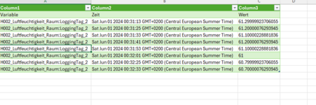

anbei die ersten Ergebnisse. Wir haben unseren Skript nach deiner Java Vorlage erstellt. Siebe Screenshot unten. Den Skript aktivieren wir mit einer Schaltfläche. Im zweiten Screenshot siehst du die ersten Excel-Tabelle Ergebnisse. Leider haben wir keine Spalte für Datum und Uhrzeit. Kannst du unseren Java Skript kurz kontrollieren?

Du musst bei dir in Zeile 6 und 7 schon angeben für welchen Zeitraum du die Werte exportiert haben willst.
Ansonsten hast du in der zweiten Spalte (Timestamp) den Zeitstempel. Mach die CSV mal mit einem Texteditor auf oder lass dir von Excel die CSV sauber parsen, dass jede CSV-Spalte in eine Excel-Spalte angezeigt wird.
Excel frägt einen ja beim Öffnen einer CSV-Datei nach dem Trennzeichen. Wähl das richtige aus und es wird auch richtig angezeigt.
Hallo Lukas,
Danke für deine Rückmeldung. Es hat funktioniert.
