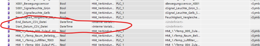

leider stehe ich wieder auf dem Schlauch mit diesem Thema. Hier ist mein aktueller Script mit Zeitanangaben, von wann und bis Wann soll der Script laufen sollen. Leider ohne Erfolg, da ich die Archivdaten nicht mal auf dem Trend sehen kann. Hat Jemand von euch Idee?

Stehe im Moment so ziemlich vor dem selben Problem wie du.
Was ich schon festgestellt habe, wenn du keine Daten im Archiv hast, dann wird eine leere Datei geschrieben in der nur die Spaltenüberschriften stehen.
Wird bei dir denn eine Datei geschrieben? Das klappt bei mir auch nur wenn ich einen festen Namen vorgebe, mit Variablen darin wie TimeStamp oder eine AuftragsNummer geht es bei mir nicht.
