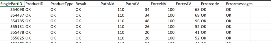

nachdem ich den Blog eingehend studiert habe, möchte ich eine kurze Lösung präsentieren, wie man mithilfe des CSV-Exports mehrere Spalten erstellen kann. Meiner Erfahrung nach bietet dieser Code bei überschaubaren Datenmengen eine praktikable Lösung. Ich habe ihn bisher mit 40.000 Zeilen getestet – der Abschluss erfolgte in etwa 1–2 Sekunden. Ob er auch bei größeren Datenmengen bzw. Spaltenanzahlen optimal funktioniert, kann ich daher nicht mit Gewissheit sagen. In meinem Beispiel wurden insgesamt 10 Variablen (ca. 400.000 Einträge, bestehend aus Wstring und LReal) verarbeitet. Natürlich ließe sich beim Code noch das ein oder andere optimieren, dass lass ich jedoch euch über ;)
[Verwendete HMI: MTP1500 Unified Comfort PRO]
Javascript:
export async function Schaltfläche_1_OnDown(item, x, y, modifiers, trigger) {
  // Bestimme den Filepfad. Bei Speicherung auf externen USB checke welcher Port verwendet wird
let fileName = "/media/simatic/X61/Day01_.csv";
  // Endzeit: aktueller Zeitpunkt
  let end = new Date();
  // Startzeit: 24 Stunden in die Vergangenheit adaptiv
  let start = new Date(end.getTime() - 1000 * 60 * 60 * 24);

Das Ergebnis war eine wunderschöne .csv Datei:

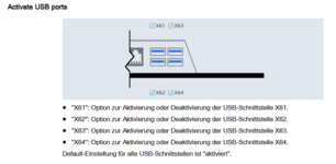

Ich benutze Unified MTP 1000 Comfort. An dem Panel habe ich zwei USB-Ansclüsse X61 und X62 . Die sind soweit bekannt.
Hier habe ich meine Archiverung LogingTags soweit erstellt und diese Werte kann ich auf dem Diagramm beobachten.
