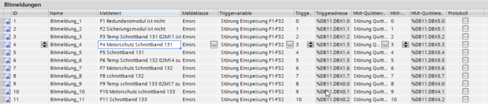

auf meinem HMI habe ich diverse Fehlermeldungen generiert. Nun will ich diese über einen externen Quittiertaster quittieren.
Im Panel stehen dann aber Fehler wie z.b.:
Eingestellt sind die Meldungen wie folgt:
Verbindung CPU zu HMI sollte passen, da die eigentlichen Fehlermeldungen sowie Ein/Ausgänge oder auch Variablen aus DB's angezeigt werden.
Hat wer eine Idee, wo der Fehler sitzt?
Moin Marcel89,
die Trigger- und Quittervariable müssen dieselbe sein (z.B. ein Word). Aus diesem entnimmst Du dann ein Bit zum triggern und eines zum quittieren.

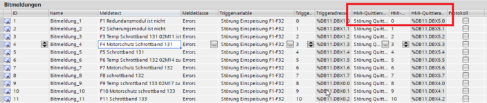

Und die Quit Variable hast du als HMI Quittiervariable angelegt, diese sollte allerdings unter PLC-Quittiervariable angelegt werden
Durch Rechtsklick auf den Tabellenkopf kannst du die einblenden lassen

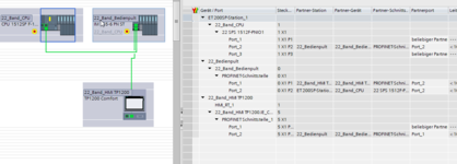

oder liegt es vielleicht an meiner Verbindung, wobei ich da auch schon alles auf den Kopf gestellt habe.1685963802822.png
Die Variable gehört nicht unter HMI-Quittiervariable, sondern unter PLC-Quittiervariable. Du hast die Spalte in der Tabelle nur nicht sichtbar. Rechtsklick auf den Tabellenkopf und PLC Quitvariable einblenden
Und das das so in einem anderen Projekt funktionieren soll wundert mich ein wenig. Da selbst die TIA Hilfe sagt, dass Trigger und Quitvariable gleich sein sollte. Also z.B. ein WORD wobei das Byte0 Meldung ist und Byte1 Quittierung für jede der Meldungen

Blende mal die Spalte "PLC-Quittiervariable" ein.

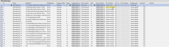

Hier ein Auszug einer anderen Anlage Tia15.. Macht die Version einen Unterschied? Mein Programm ist Tia17.
Bei dieser funktioniert es.

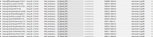

Du scheinst die Variablen ja nicht symbolisch angelegt zu haben, sondern über eine Absolut Adresse. Ist diese Adresse im DB denn auch tatsächlich vorhanden? Ist der DB optimiert?
Vielen Dank für die schnellen Ideen und Tipps.
Problem ist gelöst.

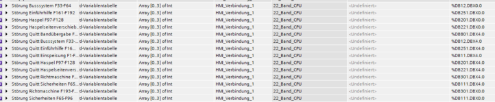

Die Arrays waren zu groß angelegt. Dadurch haben sich die WORD's teilweise überschnitten.
Habe den Arraybereich von 0..3 Int auf 0..1 Int verkleinert
