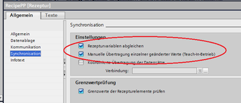

Hast du die folgenden Rezeptur-Einstellungen beachtet?
Zur Erläuterung:
Die erste Einstellung dient dazu, dass eine verwendete Rezepturanzeige immer aktuelle Werte der Rezepturvariablen anzeigt (Also strenggenommen hier nicht relevant, habe ich aber dennoch immer aktiviert.)
Die zweite Einstellung ist die Entscheidene:
Wenn aktiviert, dann werden die Werte der Rezepturvariablen nur per Systemkommando "SchreibeDatensatzvariablenInSteuerung" zur Steuerung transferiert.
Wenn nicht aktiviert, dann werden die Rezepturvariablen ständig (besser: gemäß in der Variablentabelle gesetzter Erfassungsart und -zyklus) aktualisiert.
Wie DOD666 erwähnt, gibt es diese Funktionalität aber mindestens schon seit ProTool V6.
Gruß, Fred

Also abschließend zu diesem Thema, falls das in Zukunft mal jemand sucht::
Es geht auch mit den 2 HMI-Variablen wie Ralle es beschrieben hat. Nachteil : Man hat halt (viel) mehr Variable im HMI als nötig.
Es geht auch wunderbar ohne 2 HMI-Variable wenn man diesen 2. Haken ausschaltet wie von @faust weiter oben beschrieben..
So war es früher auch in meinem V15 Programm. Hatte nicht bemerkt das der plötzlich in V16 eingeschaltet war.
Jetzt läuft alles.
Danke für eure Antworten
