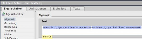

Lass Deine Zeitdifferenz als DTL ausgeben oder wandle sie dahin um.
DTL ist ein Struct, in dem Du auf Stunde, Minute und Sekunde auch als Einzelvariablen zugreifen kannst.
Im HMI erstellst Du ein Textfeld.
Bei dessen Text wählst Du mit einem Rechtsklick "Parameterfeld einfügen" und in dem sich öffnenden PopUp als erstes die Stunden.
Dann einen Doppelpunkt gefolgt vom nächsten Parameterfeld mit den Minuten.
Abschließend Doppelpunkt und Parameterfeld Sekunden.
(Bei Bedarf wären auch die Nanosekunden noch verfügbar.)
Dieses Textfeld unterliegt dann nicht den länderspezifischen Einstellungen der Uhrzeit.

Hier ein ähnliches Beispiel mit Uhrzeit ohne Sekunden:
attachment.php

Die Vornullen gehen bei der Textfeldvariante durch das gewählte Zahlenformat der Parameterfelder ebenfalls:
attachment.php

ich habe jetzt die Lösung von Hucki umgesetzt:
hat wunderbar funktioniert, Danke nochmal!
