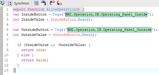

ich habe das auch in einem ähnlichen Fall gehabt und das ganze dann relativ billig gelöst.
Dafür einfach ein globales Script erstellt und in der SPS pro Panel ein eigenes Bit angelegt.
Dabei muss zuvor ein Button gedrückt werden, damit die Bedienung freigeschaltet wird, dementsprechend wird das zweite dann immer rückgesetzt. Der Return-Value wird dann für die Elemente am HMI verwendet um zu prüfen ob die Bedienung gemacht werden darf.
Dementsprechend muss das Script für das zweite HMI ausgedreht werden -> daher wurde ein globales verwendet damit es bei einer Änderung bleibt.
