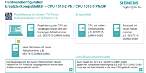

Das ist gut zu wissen. Leider sind auch die 1200 nicht zu liefern. Außer in der Si-Plus-Variante :(
Hab mich immer gesträubt Firmware hochzurüsten
Hab da schon einige böse Überraschungen erlebt ( Tia V15.1 CPU 1515 FirmwareV1.8 war defekt und nur V2.9 auf Lager )
schöne Sch...
schöne Sch...
Wenn deine V1.8 defekt ist, dann kannst du doch die V2.9 ohne Programm- HW-Konfigänderung verbauen.
Die sind doch Ersatzteilkompatibel.
Wo ist das Problem genau?
PS:
Du könntest sogar eine Ersatz-CPU mit neuerer Bestellnummer ohne Änderung einsetzen:
