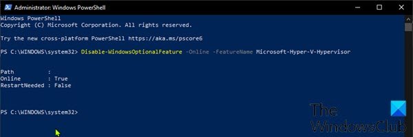

ich bin neu in der Welt des SPS Programmierens und habe kürzlich mit Twincat3 angefangen. Nun wollte ich ein erstes Programm ausführen doch leider stoße ich dabei auf Probleme. Immer wenn ich den Konfigurator aktiviere erhalte ich folgenden Error: "Setting TwinCat in Run Mode inside HyperV (virtual machine) is not possible"
Ich habe im Form/Internet auch schon nach Lösungen gesucht nur fruchtet bei mir keine. Ich habe schon in der Systemsteuerung unter Programme aktivieren und deaktivieren nachgeschaut doch wird mir dort nichts im Bezug zu HyperV angezeigt. Ich habe verschiedene Cores aktiviert/verwendet 100% oder nur teils hat alles nichts verändert. Ich habe einen Befehl welche ich im Form gefunden habe im cmd eingegeben und ich habe den Ansatz mittels .txt Datei und Befehlsblock probiert (alles dinge die Microsoft vorschlägt) doch leider hat nichts mein Problem behoben. Ich hoffe ihr könnt mir weiterhelfen.
LG Janis
danke für die schnelle Antwort. Ich habe leider alle diese Optionen versucht und bekommen immer noch den selben Fehler.
1] Disable Hyper-V via Control Panel - bei mir zeigt es Hyper-V nicht an​
2] Disable Hyper-V via PowerShell - liefert Error dass Microsoft-Hyper-V-Hypervisor nicht gefunden werden kann (Der Featurename Microsoft-Hyper-V-Hypervisor ist unbekannt.)​
3] Disable Hyper-V via Registry Editor - lässt sich ausführen bringt aber keine änderung​
und der letzte tipp liefert auch etwas in richtig Hyper-V konnte nicht gefunden werden was auch daran liegen kann, dass ich Windows 11 verwende.
Okey danke für die Hilfe, auf diese Problem wäre ich alleine Wahrscheinlich nie gekommen. Werde jetzt mal einen alten Laptop heraussuchen und das ganze dort probieren.
Meistens liegt es an der virtualisierungsbasierten Sicherheit.
Einfach WIN drücken und "msinfo32" eingeben.
Die muss deaktiviert werden.
