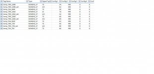

Hallo danke für die schnelle Antwort,
also LabView greift auf die Daten zu. Dazu gibt es ein sogenanntes TagFile, dort stehen die Namen in LabView drin und die zugehörige Adresse in der SPS. Siehe Auschnitt. Config 1 = Byte Nummer; Config 2 Bit Nr.
In der Konfigurationsdatei der Siemens, also in LabView, werden die Transportverbindungen wie folgt angesprochen:
OPC URL Inputs // opc://localhost/OPC.SimaticNET/SR:[ISO-1]receive
OPC URL Outputs // opc://localhost/OPC.SimaticNET/SR:[ISO-3]send
Gibts ne Möglichkeit das für den neuen PC wieder so hinzubiegen?

Ok danke erstmal,
da ich da noch nicht so genau im Bilde bin. Könnten Sie mir in kurzen Worten mal die Unterschiede dieser verschiedenen Prinzipien erklären. Natürlich nur wenn es nicht zu umfangreich ist.
Die Aufgabe ist Teil meiner Master Arbeit, ich hab jedoch noch so viele andere Sachen zu erledigen, und auf dem alten PC läuft ja derzeit auch alles, dass ich erstmal sehen muss ob ich den AUfwand überhaupt noch leisten kann.
Schöne Grüße
Bei projektierten Verbindungen läuft auf der SPS ein Programmteil, der die gewünschten Daten an die Gegenstelle versendet bzw. von ihr empfängt. Beim PG/OP-Zugriff muss in der SPS gar nichts gemacht werden, der PC greift von außen einfach darauf zu und holt sich die gewünschten Daten bzw. schreibt diese.
ISO-Kommunikation geht über die MAC-Adresse und setzt einen entsprechenden Packet-Treiber vorraus. Bei einer TCP/IP-Kommunikation (auch RFC1006) wird über den TCP/IP-Stack kommuniziert.
ISO-Kommunikation ist nicht routingfähig und funktioniert deshalb nur innerhalb eines Netzsegmentes. Dafür hat es weniger Overhead und ist dadurch etwas schneller.
