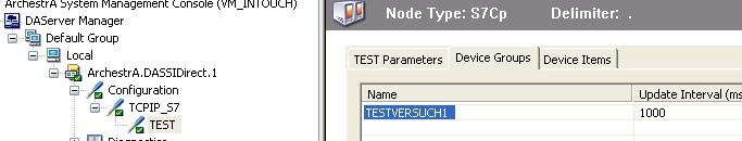

Zu dem DASSIdirect habe ich aber noch eine kleine Frage an Thomas_v2.1 :
Lt HB WW muss ich die Variaben im DASSIdirect erst mal anlegen. Wass ich an der Sache nicht versteh ist, warum in intouch nochmal anlegen, hat das einen best. Grund ? Wenn ich in Intouch eine Variable anlege über den S7 Tag Creator dann macht das Ding auch eine Verbindung zur S7 auch wenn die Variable nicht im SMC Center im DASSIdirect angelegt wurde. Habe ich da was übersehen ?
Ach ja Was ist den eine Device Group ?
Gruss Wälder

Die Variable muss nur im Intouch in der passenden Item-Syntax angegeben werden. Intouch meldet diese Items dann am DASSIdirect Server an, und dieser fragt diese Adressen dann aus der SPS ab.
Wenn Intouch läuft, werden die angefragten Items in der SMC unter "Diagnostics" aufgelistet.
Es geht wohl auch die Variablen im DASSIdirect anzulegen um dann symbolisch darauf zuzugreifen, aber das habe ich noch nie verwendet.
Der "Device Group" Name ist der relevante Name für den Topic-Namen in Intouch. Also diese beiden müssen übereinstimmen.
In der deutschen Intouch Version gibt es einen Menüpunkt Spezial->Zugriffsnamen. Wenn man einen neuen Zugriffsnamen anlegt, wird dort bei Anwendungsname "DASSiDirect" eingetragen. Dadurch weiß Intouch dass er die Daten bei diesem Server abfragen muss. Topic Name dann wie oben beschrieben der gleiche Name wie bei der Device Group in der SMC.
