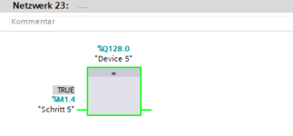

Moin Moin, ich stehe vor dem Abschluss meiner Technikerausbildung und arbeite derzeit an meinem Abschlussprojekt. Ein bedeutender Teil meines Projektes besteht darin, zwei SPS miteinander zu verbinden. Im Controller (Laufband mit Stapelmagazin und Entfernungsmesser) habe ich die Schrittkette des Controllers geschrieben, im Device (Laufband mit Wendeeinheit in Form eines Roboterarms) folglich die Schrittkette des Devices. Die Schrittketten sind fortlaufend, sprich im Controller endet die Schrittkette mit entweder Schritt 4 oder 4.1. Im Device startet die Schrittkette mit Schritt 5 bzw. 5.1.
Jetzt muss ich den Schritt 4 / 4.1 im Controller zurücksetzen. Dafür habe ich Variablen im Transferbereich definiert, die im Controller ein "1" Signal liefern sollen, sobald Schritt 5 / 5.1 im Device aktiv ist. Problematisch nur, dass das Signal nicht ankommt. Hat jemand eine Idee woran das liegen könnte?
Das ist der Ausgang im Device, den ich manuell auf true gesetzt habe.
Das ist der Schritt, den ich versuche zurück zu setzen. Wie zu sehen ist, ist der Eingang %128.0 Device 5 nicht True, obwohl er im Device manuell von mir auf true gesetzt wurde.
Ich bin für jegliche Hilfe dankbar.
Was bedeutet "Manuell auf true"? Zeig mal ein Foto. Evtl. fehlt das Massepotential ( bzw. Bezugspotential ) an der DI-Baugruppe.
Zeig auch mal einen Screenshot der Hardwarekonfiguration. Evtl. passt Adresse 128 nicht.
Was ist es für eine Steuerung? 300ér in TIA? Wie groß ist das Prozessabbild eingestellt ( im Falle einer 300/400ér )?

Es handelt sich bei beiden SPS um 1512er, den Transferbereich hab ich entsprechend des Bildes definiert.
Mit "manuell auf true gesetzt" meine ich, dass ich den Ausgang in meinem Programm direkt auf 1 gesetzt habe, um zu prüfen, ob überhaupt ein Signal an meinen Controller geschickt wird.
Das ist das selbe Netzwerk wie auf dem ersten Photo meines Posts, hier hab ich mit der rechten Maustaste auf den Schritt geklickt und "Steuern auf 1" gedrückt. Nach meinem Verständnis sollte dies ausreichen, um den Ausgang %Q128.0 auf true zu setzen. Jedenfalls sollte im Controller das Signal auf true gesetzt werden. Tut es allerdings nicht, wie im ersten Post auf Bild 2 zu sehen.

Ist die HW-Konfig bei beiden CPUen geladen worden?
Habe ich mir auch schon gedacht. Was mich halt wundert ist, dass die Hardware in seiner Onlineansicht auf beiden CPU´s grün angezeigt wurde, sie aber anscheinend doch zum Offline-Projekt Unterschiede hatte....
