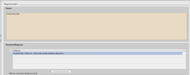

Hallo, ich habe seit heute das Problem, dass ein IO-Device in TIA-Portal nicht erreichbar ist. Mit der "konkreten" Fehlermeldung: Nicht unterstützte Gerätekonfiguration. Hatte jemand schon mal ein ähnliches Problem, oder wüsste jemand einen Lösungsansatz. IO-Controller ist eine CPU 1517F-3 PN/DP und das I-Device ist eine ET200S CPU. Profinetgerätename stimmt überein und im Netzwerk sind die beiden CPU's auch zu erreichen, daher meine Annahme, dass hardwaretechnisch ziemlich alles passen sollte.

Etwas spät, aber vllt hilfts ja jemandem...
Hatte den Fehler eben mit IM 155-6 PN ST.
Ursache war:
Ich hatte 6ES7155-6AU02-0BN0 im Projekt angelegt, tatsächlich waren aber 6ES7155-6AU01-0BN0 verbaut.
