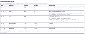

@PN/DP
Im Augenblick untersuche ich ein Konzept. Und zu diesem gehört, dass neue Steuerungen mit einer nicht benutzten IP hochlaufen und dann per Parameteränderung ihre finale IP und ihre Verbindungen einrichten, mehr ist das noch nicht.
Die Haltbarkeit ist konfigurierbar:

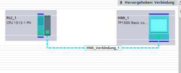

Ich habe dieses Projekt mittlerweile etwas vertieft. Beteiligt ist folgende Hardware:
CPU 1513-1 PN (6ES7 513-1AL02-0AB0)
CP 1543-1 (6GK7 543-1AX00-0XE0)
Feststellung 1: Die CPU lässt eine permanente (Mode 1) und eine temporäre Speicherung (Mode 2) der Adressdaten zu, der CP aber nur eine temporäre.
Da TIA bei dieser Konfiguration keine IP-Adresse kennt, muss man alle kompatiblen Geräte suchen, um sich zu vebinden.
Feststellung 2: In Kombination mit einem Basic Panel stellt sich folgendes Problem: Ein solches Panel erlaubt die Einstellung der Netzwerkdaten in seinen Einstellungen, nicht jedoch die Auswahl einer HMI-Verbindung. Da ist mir die Logik von Siemens nicht richtig klar. Einerseits kann ich das Basic Panel in TIA so konfigurieren, dass Netzwerk und Profinetname nur am Gerät eingestellt werden, aber eine Verbindung kann ich am Gerät nicht konfigurieren?!

Ich habe jetzt leider kein V16 zur Hand und habe das jetzt kurz mit V17 probiert.
Zu Feststellung 1, kannst du auch direkt nach der IP-Adresse suchen.
Das ist auch hilfreich, wenn PG und SPS/HMI nicht im selben Subnetz sind oder sogar durch NAT getrennt sind.
Zu Feststellung 2:
Ich konnte ohne Probleme eine HMI-Verbindung zur SPS anlegen.
Auch zur CP war das ohne weiteres möglich.
Oder habe ich hier was falsch verstanden?
Auch deshalb läßt man Steuerungen nicht ihre eigene IP ändern, weil sonst das HMI-Panel nicht weiß, mit welcher Steuerung es kommunizieren soll.
Allerdings: Siemens hat auch das nachgebessert. Basic Panels "2nd Generation" können die IP-Adresse der Ziel-Steuerung in der projektierten HMI-Verbindung ändern, allerdings nur für S7-1200/1500. siehe Service & Commissioning > Edit Connections
Ich weiß aber nicht, ob eine solche Änderung einen nachfolgenden Transfer des HMI-Projektes auf das Panel überlebt. Ein Beitriebssystem-Update (Laden Panel-Image) sicher nicht.
PS: Ändern der eigenen IP-Adresse und des eigenen Profinetnamens des HMI-Panels hat nichts damit zu tun, ob auch die in der HMI-Verbindung projektierte Steuerung auch noch im Netzwerk umherspringt (die eigene IP ändert).
Zu 1. Diese Möglichkeit kannte ich bereits. Danke dennoch!
Zu 2.
Allerdings: Siemens hat auch das nachgebessert. Basic Panels "2nd Generation" können die IP-Adresse der Steuerung in der projektierten HMI-Verbindung ändern, allerdings nur für S7-1200/1500. siehe Service & Commissioning > Edit Connections
Das ist die Antwort auf meine Frage. Diese Einstellmöglichkeit habe ich für meine Versuche vermisst.
