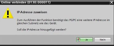

Hallo Zusammen
Weiß jemand wie Siemens im TIA Portal das macht, dass trotz der Einstellung am Netzwerkadapter "IP Adresse automatisch beziehen", eine zusätzliche IP-Adresse anzulegen?
LG
Peter
Windows kann mehrere IP-Adressen auf einer Netzwerkkarte handeln.
Das nutzt TIA.
Kannst du selber auch unter den Adaptereinstellungen machen.
Bei Google oder Youtube findest du Anleitungen.
Nun, bei Anwahl von DHCP bleibt unter "Erweiterte IP-Einstellungen" das Hinzufügen von IP-Adressen ausgegraut.
Siemens schafft das aber trotz DHCP.
Da wurde die 10.111.1.241 hinzugefügt.
