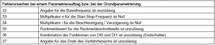

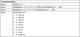

ich bin Neuling was das programmieren einer S7 300 angeht. Erfahrung mit SPS programmierung ist aber vorhanden. Ich verwende eine S7 300 mit insgesamt 6 Schrittmotor Controllern 1Step5V. die Manual habe ich schon, aber es ist nicht genug alles zu verstehen.
Nun zu meiner Frage / Problem. ich muss Multiplikator i, n und basisfrequenz parametrieren(siehe die Bilder).
ich habe diese Code geschrieben:
L DB3.DBB 8 //i
T DB1.DBB 1
L DB3.DBB 10 //n
T DB1.DBB 2
L DB3.DBB 12 //Basisfrequenz (0 bis 8 eingeben)
T DB1.DBB 3
U DB3.DBX 0.5 //von wincc flexible
UN DB1.DBX 12.0 ////setzen, wenn STS_JOB gelöscht ist.
S DB1.DBX 5.6 //C_PAR bestätigen und abschicken
U DB1.DBX 12.0
R DB1.DBX 5.6 //C_PAR Parameter ändern
aber gar nix passiert, und kriege keine Rückmeldung.
kann jemand bitte mir erklären, was habe ich falsch gemacht und mir das code koriggieren ?
Danke schonmal
