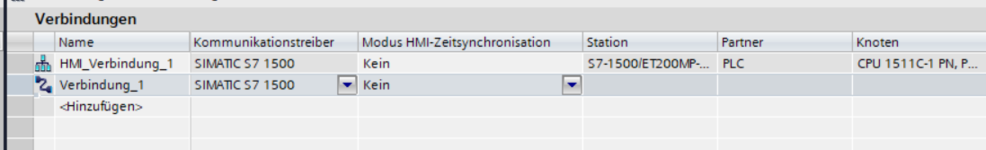

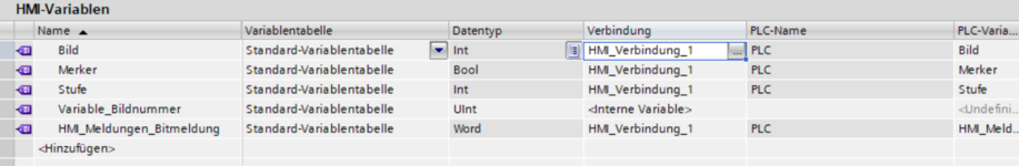

beim Starten der Simulation meines HMIs erscheint kurz die Fehlermeldung: "Verbindung abgebaut: Verbindung_1, Station 192.168.0.1, Baugruppenträger 0, Platz 1."
Bei Geräte & Netze ist bei den Verbindungen HMI-Verbindung zu sehen, dass die CPU nicht mit meinem HMI verbunden ist. Normalerweise müsste HMI_Verbindung_1 zu sehen sein. Möglicherweise habe ich bei der Konfiguration des Panels die Verbindung_1 gewählt und deshalb erhalte ich die Fehlermeldung. Nur leider finde ich nicht wo ich das umstellen muss, kann mir das jemand sagen? Oder hat jemand eine Idee was es sonst sein könnte?
Vielen Dank!

In deinem zweiten Bild musst du am oberen Bildschirmrand die HMI-Verbindung auswählen, dann wird sie auch angezeigt. Aktuell wird die PN-Verbindung angezeigt.

Danke dafür, die HMI-Verbindung habe ich geändert. Jedoch habe ich immer noch den gleichen Fehler.
Meine PG/PC Schnittstelle sollte richtig eingestellt sein:: PLCSIM.TCPIP.1.
Hast du noch eine Idee was es sein kann?
