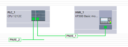

ich bekomme bei einer simulierten
PLC S7 1200 6ES7 212-1HE40-0XB0 V4.4 keine Verbindung zu einem simulierten
HMI KP300 Basic mono PN 6AV6 647-0AH11-3AX0 V12.0.0.0 zustande und bitte um einen Tipp zur Einstellung.
TIA Portal ist V16 Basic.

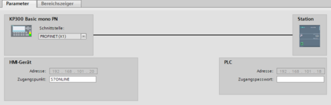

Verbindungseinstellungen im HMI:
Einstellung der PG/PC Schnittstelle ist:
Ich habe alle anderen Schnittstellen auch schon ohne Erfolg probiert.
Die Programme in den Simulationen laufen jede für sich.

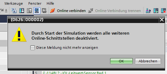

Ich versuche das Problem des TE mit TIA V16 unter Windows 10 Pro nachzustellen und bei mir funktioniert das auch nicht. Bei mir stellt sich die PG/PC-Schnittstelle automatisch um, sobald der S7-1200 Simulator (S7-PLCSIM V16) gestartet ist ---> PG/PC-Schnittstelle: "PLCSIM"
Eine PG/PC-Schnittstelle "PLCSIM(S7-1200/1500)" gibt es da nicht (beim TE anscheinend auch nicht?). Ist das vielleicht die Ursache? Wie bekommt man die PG/PC-Schnittstelle "PLCSIM(S7-1200/1500)" installiert oder repariert?

Das mache ich genauso - aus TIA heraus starten, jeweils mit dem Button "Simulation starten". Aber welche PG/PC-Schnittstelle genau wird da eingestellt, wenn man die Simulation der S7-1200 startet?
(siehe im Projektbaum unter der PLC "Online & Diagnose" oder "Online-Zugänge" oder im Laden-Dialog)
Bei mir gibt es da nur die eine Schnittstelle "PLCSIM" und die stellt TIA ja selber ein - die HMI-Verbindung funktioniert dabei aber nicht.
