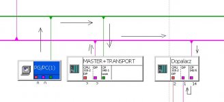

ich habe ein kleines Problem.
Die Anlage besteht aus 2 Steuerungen jeweils S7 CPU315DP2, wobei die eine einen CP 342-5 für Profibus Kommunikation besitzt. Leider ist die Anlage so konfiguriert, das die Verbindung zwischen den beiden PLC über diese CP 342-5 funktioniert.
Mein PC mit Simatic Manager ist über TCP/IP auf die Steuerung ohne der CP verbunden. Ich habe auch keine Möglichkeit mich mit Profibus zu verbinden.
Also PC verbunden über TCP/IP auf Steuerung 1 und dieser mit Profibus über CP 342-5 auf Steuerung 2
Jetzt das Problem. Ich bekomme keine Verbindung zur Steuerung 2 mit der CP.
Hat vielleicht jemand eine Lösung???
Kann ich mein COM-Port in DOS so konfigurieren, das dieser nicht nach einen Profibus Adapter sonder über die TCP/IP auf die erste Steuerung nach der zweiten Steuerung ausschau hält???
Vielen Dank schon mal
Klaus
Routing
Welche Bestellnummer hat der CP342-5?
Über Routing sollte dies eigentlich funktionieren, ist aber abhängig vom CP. Ab Best. Nr. 6GK7 342-5DA01 wird das Routing erst unterstützt!
Zusätzlich musst du natürlich eine PG/PC-Station einfügen, ansonsten wird keine Routing-Tabelle erstellt.

Danke für den Link,
aber ich bekomme es noch nicht hin.
Die PG/PC-Station ist doch eigentlich dann die virtuelle Steuerung 1.
Ich habe auch noch andere Steuerung in der Analge und zu diesen habe ich Verbindung ohne Probleme, dort ist aber der in die CPU eingebaute Profibus-Schnittstelle verwendet worden.
Nur bei meinem Problem wird die Verbindung über die CP 342-5 gemacht.
Noch mal: PC über TCP/IP auf CP343-1 (CPU 1), von CPU 1 über Profibus auf CP342-5 (CPU 2).
Hier eine Zeichnung
