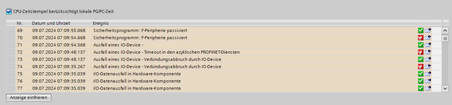

Wir haben die KTP 700 F verbaut und wenn wir in den Transfermodus gehen und das Projekt neu laden, geht springt der Not-Aus rein.
Das HMI meldet sich ab, der Not Aus ist "grau" und im Hintergrund vom HMI steht "Secure-Mode". Transfer angestoßen, Not-Aus...

Das beim Transfer der NOT-AUS einspringt, das ist so. Die Projektierung ( inkl. Profisafe ) wird ja beendet neu geladen und dann neu gestartet.
Es sollte möglich sein, dann wirst du einmal sämtliche Einstellungen / Parametrierungen prüfen müssen.

Runtime wird beendet, der Not-Aus wird grau, Transfer-Modus wird ausgewählt, übertragen - Not-Aus

  • wo ist das Panel angeschlossen?
    (Connection Box Standard oder erweitert)
  • ist das Panel korrekt im Sicherheitsprogramm eingebunden?
    siehe TIA Informationssystem F_FB_KTP_Mobile und F_FB_KTP_RNG
  • Panel richtig konfiguriert?
    Gerätekonfiguration: F-Zieladresse, Betriebsart IO device, ...
    Panelbetriebssystemeinstellungen: Profisave-Adresse, sicherheitsgerichteter Betriebsmodus auf Profisave, ...
Wenn alles richtig konfiguriert ist, wird bei Transferanforderung automatisch das Panel aus dem Sicherheitskreis abgemeldet und nach Neustart wieder angemeldet, d.h. es wird kein Not-Halt ausgelöst.
