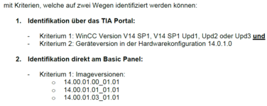

Bei nicht mehr startenden Basic Panels in Verbindung mit der 24V Neustart kommt mir immer folgendes in Erinnerung:
Das sind sehr interessante Informationen die du da hast! Danke dir dafür erstmal, ich werde mich wohl auf mehrere Ausfälle vorbereiten müssen, da wir noch viele KTP400 mit V14 oder älter im Einsatz haben. Ich glaube kaum das mein Vorgänger sich bereits damit beschäftigt hat.
