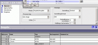

Hallo ich will bei Flexible aus der S5 ein KY format anzeigen lassen...
Das ist quasi etage und fach in nem kleinen hochregallager...
geht das so einfach oder muss ich das ky format erst umformatieren?
ky ist nur eine darstellungsart eines dw0 (highbyte,lowbyte)
in s7 kannst du die einfach über dbb0 und dbb1 ansprechen
Ich möchte sie ja nich ansprechen sondern ausgeben
D.h. In flexible in ausgabefeld haben was mir quasi den dbw0 im ky format 1,5 anzeigt.
geht so nicht. mach einfach zwei felder

aber natürlich kannst du in der hmi ein byte darstellen lassen
was fürne vusu hast du
guckst du bild

ich glaub, hier gehts um eine S5
hast recht. ich hab da irgendwie nicht richtig gelesen und gedacht er will das jetzt auf ner s7 machen.
da kann man leider nicht das high- und lowwort ansprechen.
ich würde der übersichtlichkeit halber trozdem in zwei felder packen. muss man das halt auf zwei variablen verteilen
A DB1
L DL0
T DW 10
L DR0
T DW11
eine darstellung als xx,yy find ich nicht schön.
bekäme man aber auch hin wenn man ein bisschen hinundherrechnet und das feld mit nachkommastellen anzeigt
