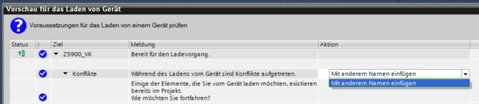

ich hätte gern einen Tipp.
Leider haben wir aktuellen SPS-Stand vom Projekt nicht
und ich muss mehrere Bausteine aus der CPU laden.
Laden von Gerät hat bis jetzt an den anderen Anlagen problemlos funktioniert, falls es nötig war.
Jetzt verhält sich TIA aber ganz komisch.
Beim Vorschau für das Laden von Gerät habe ich nur einen Auswahl -
Mit anderen Namen einfügen (siehe Bild)
Nach dem der Baustein geladen wird, wird der Baustein als "existiert nur Offline" deklariert.
System läuft dabei ganz normal weiter.
Wir haben ein TIA-V15 Projekt auf einer 319er CPU.
Vorab vielen Dank
Gruß Alexander

Die anderen Anlagen waren bestimmt keine 300er?
300er kannst Du nicht rücklesen...
Wenn Du "unter anderem Namen" speicherst, ist der Baustein dann natürlich nur Offline vorhanden.
Also lange Rede garkein Sinn, ich versteh grad nicht, wo Dein Problem liegt🤔
Du MUSST das Originalprojekt besorgen!
Im alleräussersten Notfall die unterschiedlichen Bausteine händisch grade ziehen.
Nebenbei, 300er mit TIA zu projektieren ist Käse.

die Anlage wurde in der Konstellation geliefert. Wir müssen damit leben. Für den geplanten Umbau braucht jetzt der Lieferant die aktuellen SPS-Stände. Leider haben wir festgestellt, dass die Stände nicht mehr stimmen. An welcher Stelle das Programm verloren gegangen kann man jetzt leider nicht nachvollziehen. Programmierer, Fertigungsplaner?
Mein Problem ist, dass ich nicht kann, wie gewöhnt die Bausteine von Gerät laden. Sie werden unter gleichem Namen abgespeichert, obwohl in der Vorschau unter Aktion „Mit anderem Namen einfügen“ steht.
Fakt ist, dass Online<=>Offline-Stand komplett identisch ist. TIA zeigt mir aber, dass der Baustein nur Offline existiert

Ich habe zwar noch nie eine S7-300 mit TIA programmiert, aber wenn man einen Baustein aus der Steuerung herauslädt und im Projekt unter anderem Name ablegt, ist das "Existiert nur Offline" dann nicht normal? Schrieb ducati ja auch schon in #2.
PS: und was macht man mit diesen umbenannten Objekt-Kopien? Beim nächsten mal den Backup-Müll mit in die Steuerung laden, damit wieder 100% Online = Offline? Das Programm aus der Steuerung ins PG zurückladen macht man nur als Backup oder um Programmdifferenzen gerade zu ziehen. Auf jeden Fall aber nicht zurück in den "original" Arbeits-Ordner des Projektes, sondern in Kopien.Nicht um damit als maßgebliche Projektversion weiter zu arbeiten.
ich habe leider keine Wahl. Ich kann nur "mit anderen Namen einfügen". Der Bausteinname bleibt aber gleich

Wie "gewohnt" kann das bei ner 300er nicht sein, die kannst nicht ordentlich (mit Symbolik) von der SPS laden!
Und ohne Symbolik 🤢🤮🙈... Ich will in Rente...
Die einzig sinnvolle Lösung ist, händisch die betroffenen Bausteine vergleichen und im "alten" Offlinebaustein händisch anpassen... zumindest wenn das nicht in SCL oder CFC oder sowas programmiert wurde.

Zitat aus Support Request von Siemens:
"wie besprochen die S7 300/400 enthält online keine Projektierungsdaten sondern nur reinen Maschinencode der für die Ausführung erforderlich ist. Ein Upload mit Rückübersetzen kann nicht immer gewährleistet werden.
Wenn ein reines Backup benötigt wird, können Sie den Menüpunkt "Sicherung von Online Geräte laden" verwenden."
