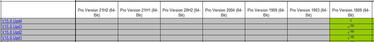

Das aktuellste ist V16 bei mirDa er ja eine V18 Lizenz hat
KorrektDie Tabelle gibt aber Deinen UseCase gar nicht her!
Meinst du das?weil deine TÌA Version eben nicht zur Version des geladenen Projektes passt.
Für solche Sachen wie Bausteine beobachten brauchst du die gleiche TIA Version mit der das projekt erstellt und geladen wurde.
Das meine ichDie Anzeige "Version unterschiedlich" geht nur wenn im Zielgerät die TIA Version hinterlegt ist mit der geladen wurde und das war bei V13 noch nicht der Fall, das kam erst mit späteren Versionen.
Kam es mit V16 ? Ich arbeite bis jetzt nur mit V15.1 und dort gibt es nicht.Die Anzeige "Version unterschiedlich" geht nur wenn im Zielgerät die TIA Version hinterlegt ist mit der geladen wurde und das war bei V13 noch nicht der Fall, das kam erst mit späteren Versionen.
was gibt es nicht?Kam es mit V16 ? Ich arbeite bis jetzt nur mit V15.1 und dort gibt es nicht.
Erleichtert dies grundsätzlich die TIA Versionszwang ?
ok, soweit verstanden. Im ersten Beitrag sieht man aber das V15 festgestellt hat, dass mit V13 gearbeitet wurde, also ist in der CPU hinterlegt, dass mit V13 gearbeitet wurdeDas meine ich
Nö, da wurde mit V13 SP1 gearbeitet.dass mit V13 gearbeitet wurde
Aus dem weiter oben erwähnten FAQ:Soweit ich das noch im Kopf habe, geht das Online gehen ohne vorher neu zu laden erst wenn die CPU mit V14 oder neuer geladen wurde.
Hinweis
Wenn Sie ein Projekt aus der Version V14 oder V14 SP1 auf die Version V15/V15.1 hochrüsten, können Sie anschließend Geräte online verbinden, die mit der Version V14 oder V14 SP1 geladen wurden. Die Bausteine dieser Geräte bleiben funktionsfähig und müssen nicht neu übersetzt werden.
Nein die CPU weiß das eben nicht.ok, soweit verstanden. Im ersten Beitrag sieht man aber das V15 festgestellt hat, dass mit V13 gearbeitet wurde, also ist in der CPU hinterlegt, dass mit V13 gearbeitet wurde
