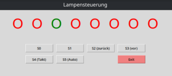

Kein Problem. Hab mal eben Claude gefragt:

Es bringt dir nichts, wenn andere deine Aufgaben lösen. Deswegen ist der Code in Python, damit du ihn nich einfach kopieren kannst.
Am Ende der Aufgabenstellung steht ein Hinweis das Schieberegister zu verwenden sind, ich würde nicht viel Zeit in die Umsetzung mit dem Zähler investieren.
Sehr gut, dann hilft der Beispiel-Code noch weniger weiter. Jetzt erst gelesen.
