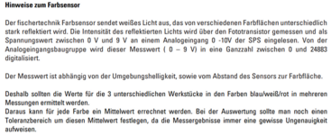

Hallo! Schön, dass du dich mit SPS-Programmierung in der Ausbildung beschäftigst. Die Farbsortierstrecke mit Farbsensor ist ein typisches Einsteigerprojekt – perfekt, um den Umgang mit
analogen Signalen in Step7 zu lernen. Ich erkläre dir Schritt für Schritt, wie du den Farbsensor auswertest und im
FUP (Funktionsplan) programmierst.
1. Grundlagen: Wie funktioniert der Farbsensor?
Der Farbsensor gibt
analoge Spannungswerte (z. B. 0–10 V) oder
Stromwerte (z. B. 4–20 mA) aus – je nachdem, welche Farbe er erkannt hat. Diese analogen Signale werden über eine
analoge Eingangskarte (z. B. SM 331 AI) in die SPS eingelesen.
Beispiel:
| Farbe | Analogwert (0–27648 bei 10 V) |
| Weiß | ca. 20000 |
| Rot | ca. 12000 |
| Blau | ca. 6000 |
Die genauen Werte musst du durch Messen / Testen herausfinden!
2. Analogwerte einlesen
Bausteine:
In Step7 greifst du den Wert mit dem
„ANALOGEN EINGANG“ über die Prozessabbildadresse ab, z. B.:
- Eingang PIW 288 → das ist ein „Peripherie-Wort“, also der Wert vom Analogeingang.
🛠 Beispiel:
L PIW 288 // Lade den Analogwert vom Farbsensor
T MW 10 // Speichere den Wert in Merkerwort MW10
3. Analogwert auswerten (Farbe bestimmen)
Jetzt musst du den Messwert in
Bereiche aufteilen, z. B.:
- Blau: 0 – 8000
- Rot: 8001 – 16000
- Weiß: 16001 – 27648
Das machst du in FUP mit
Vergleichsbausteinen:
Bausteine:
>=I → größer-gleich Vergleich
<=I → kleiner-gleich Vergleich
- UND / ODER → Logikverknüpfung
Beispiel für "ROT erkannt":
MW10 >= 8001 ------+
|--- UND -----> Merker M0.1 = TRUE (Rot)
MW10 <= 16000 ------+
So kannst du für jede Farbe einen Merker setzen:
- M0.0 = Blau
- M0.1 = Rot
- M0.2 = Weiß
4. Sortierlogik programmieren
Je nach gesetztem Merker kannst du z. B. eine Weiche ansteuern oder ein Förderband umleiten.
Beispiel:
M0.1 (Rot erkannt) ----> Ausgang Q0.0 (Weiche links)
M0.2 (Weiß erkannt) ---> Ausgang Q0.1 (Weiche rechts)
M0.0 (Blau erkannt) ---> Ausgang Q0.2 (Band geradeaus)
5. Tipps zum Testen
- Mache dir ein kleines Testprogramm, das nur den Analogwert auf ein Merkerwort schreibt.
- Gib diesen Wert z. B. auf einem HMI / Display oder im Watch Table aus.
- Erkenne die Farbwerte per Hand (Kalibrierung!) und schreibe sie auf.
- Füge Hysterese ein, damit das Programm bei Werten nahe an den Grenzen nicht springt.
Zusammenfassung
| Schritt | Aufgabe |
| 1. Analogkarte finden | Adresse z. B. PIW 288 herausfinden |
| 2. Analogwert einlesen | Mit L PIW 288 und T MW10 |
| 3. Wertebereiche definieren | Durch Testen (z. B. Blau < 8000 etc.) |
| 4. Vergleichslogik bauen | Mit >=I, <=I, UND → Merker setzen |
| 5. Sortierung ansteuern | Je nach Merker einen Ausgang setzen |
Wenn du möchtest, kann ich dir ein kleines FUP-Screenshot-Layout als Vorlage machen oder dir den Code in AWL geben (für besseren Überblick). Sag einfach Bescheid!
