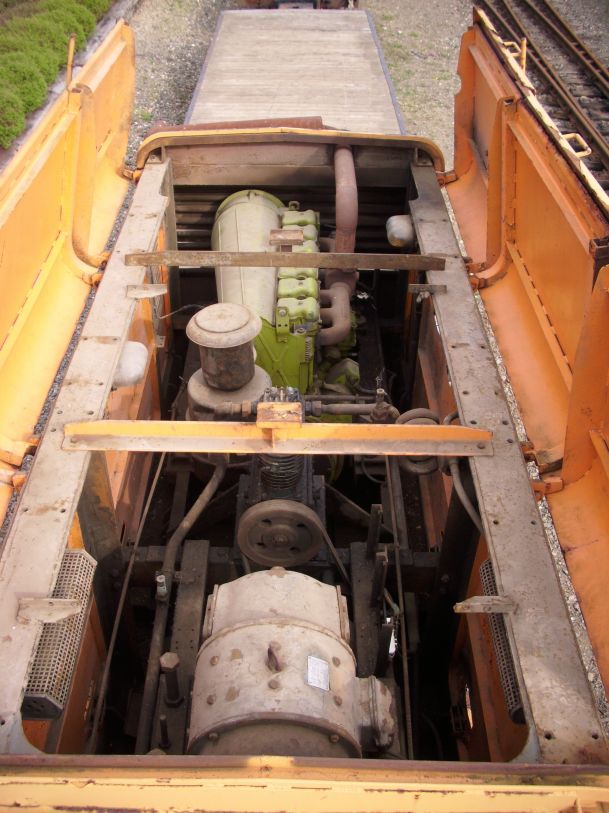

Hier nun Bilder:
Gesamtansicht: http://schmalspurige-grubenbahn.de/skr/Leonardsatz gesamt.jpg
Hinten der 6-Zylinder Schönebecker Diesel
Mitte Luftverdichter
Vorn unten der Generator und darauf die Erregermaschine
Links und rechts davon hinter den Gittern die Widerstände.

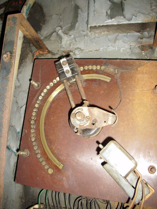

Erregermaschine:
http://schmalspurige-grubenbahn.de/skr/EM Ansicht.jpg
http://schmalspurige-grubenbahn.de/skr/EM Klemmkasten.jpg
http://schmalspurige-grubenbahn.de/skr/EM Schaltung.png

Leider liegen uns keine Unterlagen zur Verfügung, das heißt also Detektivarbeit. Sehr sinnvoll ist das Amaturenbrett und der Schaltkasten ohne Beschriftungen.
Die Widerstände zur Feldänderung der Erregermaschine befinden sich auf dem Schaltkasten in den Blechkästen. Die Steuerung erfolgt über das Nockenschaltwerk im Führerstand.

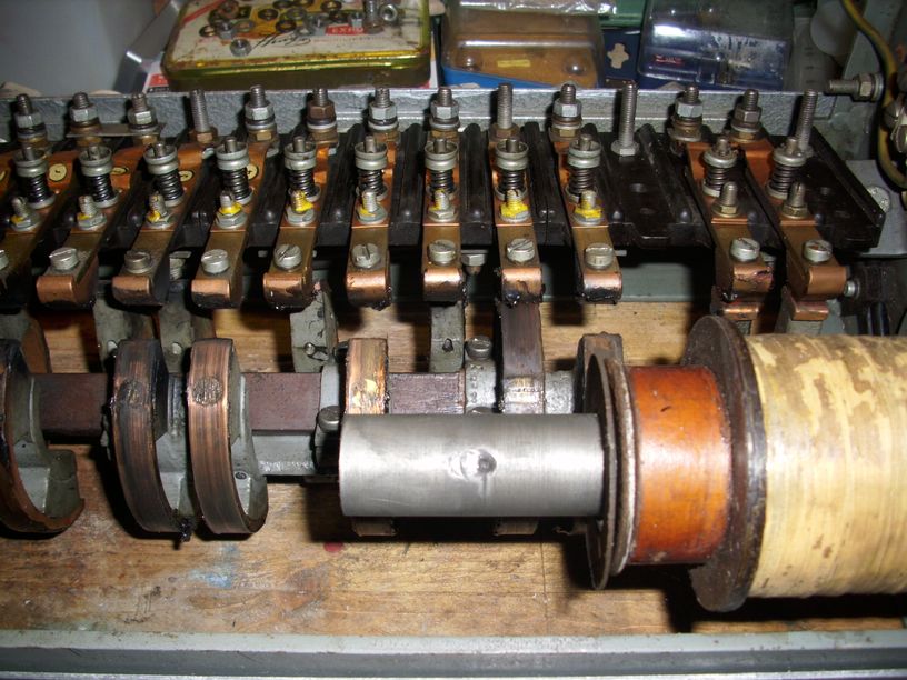

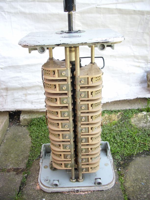

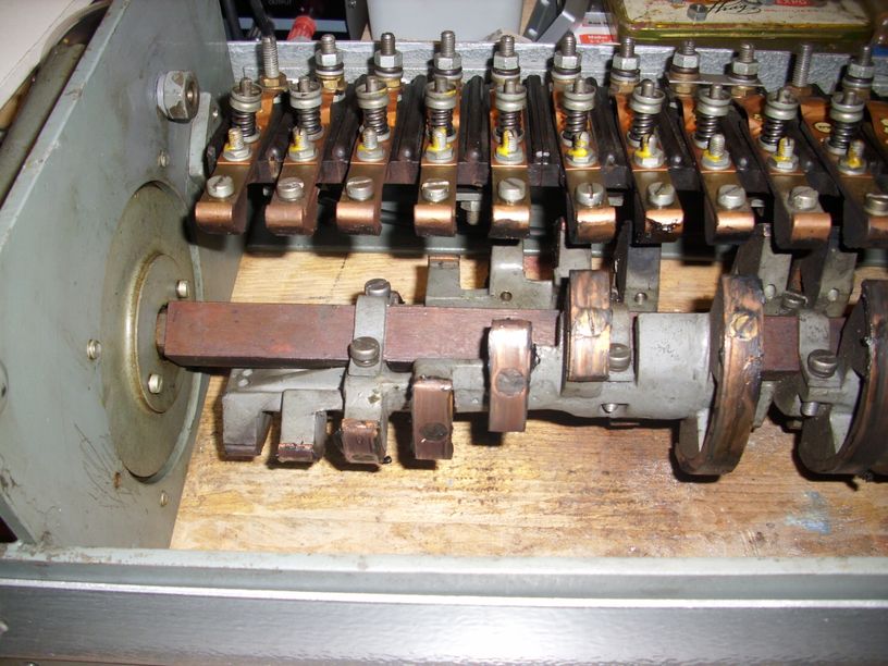

Hallo Forum,
wie ich in meinen vergangenen Postings bereits geschrieben habe, analysiere und dokumentiere ich den Schaltungsaufbau bei unserem Schienenkran. Dazu musste ich auch die Schaltwerke komplett ausbauen und zerlegen.
Das Fahrzeug hat 3 Schaltwerke:
1x 6stufiges Nockenschaltwerk zum drehen des Oberwagens
http://www.schmalspurige-grubenbahn.de/skr/schaltwerk_drehen.jpg
1x 35stufiges Schaltwerk zum Fahren (Steuerung Leonardsatz)
http://www.schmalspurige-grubenbahn.de/skr/schaltwerk_fahren.jpg
1x 6stufiges Schleifringschaltwerk für das Hubwerk
http://www.schmalspurige-grubenbahn.de/skr/schaltwerk_hubwerk1.jpg
http://www.schmalspurige-grubenbahn.de/skr/schaltwerk_hubwerk2.jpg
Alle Schaltwerke werden mit der Spannung (=220V) der Erregermaschine betrieben.
Das Schleifringschaltwerk war mit sehr viel Fett eingesaut, ist auch auf den Bildern zu erkennen. Nach aufwendiger Reinigung mit Aceton und vorsichtigem abziehen mit Sandpapier sehen die Flächen wieder top aus. Was für welches Fett muß da wieder drauf, denn ohne wird der Abrieb wahrscheinlich zu groß werden.
Gruß Kbahner
