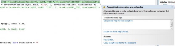

Ich habe es mal ausprobiert, aber bekomme noch ein fehler, habe ein picture davon gemacht.
Du benutzt vermutlich die libnodave.net.dll. Ich glaube da waren noch ein paar Funktionen drin, die Integer statt IntPtr verwenden. Importiere mal den Code aus der Lib in Deine Anwendung. Dann sieht vielleicht an welcher Stelle die Lib stolpert oder z.B. ein Pointer statt einem Integer verwendet wird. Der Code ist im Download von Libnodave enthalten.
Mike
intPtr
Mein anruf habe ich direct im code und nicht mit den "glue", So sieht meine anruf aus
Private Declare Function daveNewInterface Lib "libnodave_jfkmod64.dll" (ByVal fd1 As Integer, ByVal fd2 As Integer, ByVal name As String, ByVal localMPI As Integer, ByVal protocol As Integer, ByVal speed As Integer) As IntPtr
Vermutlich habe ich eine declaration falsh, aber welche?

Bei mir sieht die in CSharp so aus:
[DllImport("libnodave_jfkmod64.dll", EntryPoint = "daveNewInterface")]
private static extern IntPtr daveNewInterface(daveOSserialType fd, [MarshalAs(UnmanagedType.LPStr)] string name, int localMPI, int useProto, int speed);
wobei daveOSserialType folgender Struct ist:
public struct daveOSserialType {
            public IntPtr rfd;
            public IntPtr wfd;
also denke Ich der Fehler liegt in "int fd1" und "int fd2"
