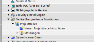

Servus Zusammen,
gibt es ein Programm bei dem ich ein komplettes oder einen Baustein eines S7 SPS Programms live Aufzeichnen kann, und anschließend zu einem Gewissen Zeitpunkt wo die Fehlfunktion passiert ist wie im Beobachten Modus des TIA Portal das SPS Programm ansehen kann ? Eine Reine Aufzeichnung der Ein-/ Ausgänge nützt mir in diesem Fall nichts. Kennt jemand ein Programm dass diese Funktion bietet oder kennt eine Alternative dazu ?

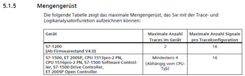

Siemens Trace Funktionen, die sind von der Anzahl der Variablen pro Trace etwas eingeschränkt.
Siemens Tracefunktion

Habe mit dem Trace in der PLC gute Erfahrung gemacht.
Traces sind zwar von der Anzahl Signale pro / Trace eingeschränkt, aber man kann bei einer 1500er PLC mindesten 4 maximal 8 Traces mit identischem Trigger und Aufzeichnungsparamatern anlegen und diese später in einen so genannten überlagerte Trace zusammen führen. Dann hat man schon 64 bzw. 128 Signale. Wüsste nicht, wer mehr braucht ;-).
Wenn man den Trigger für die Aufzeichnung richtig wählt (Pretrigger um auch Werte vor dem Ereignis aufzuzeichnen), kann man sich ein sehr genaues Bild machen.

Auch gibt es mittlerweile die Möglichkeit Device übergreifende Aufzeichnungen anzufertigen.
