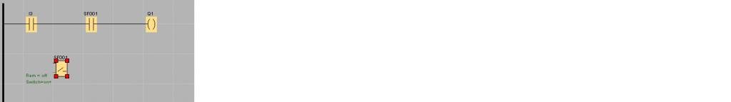

ich wollte den Softwareschalter nutzen, um eine Programmteil aktiv oder passiv zu schalten. In der Simulation hat das leider nicht funktioniert.
Dann habe ich eine kleine Versuchsschaltung an die Logo 0BA7 angeschlossen. Ich kann über Parameter den Softwareschalter ein- und ausschalten, aber auch das wird ignoriert. Der Ausgang wird nicht 1.
Hat jemand eine Idee, was ich falsch mache?
Mit Dank im voraus
Thomas
Setze mal bei den Eigenschaften einen Haken bei "Zustand" (siehe Anhang).
Den Haken bei Zustand hatte ich gesetzt. Brachte mir aber auch nix. Wird die Geschichte mit dem EN sein.
Ich hatte schon in KOP gewechselt, kam aber trotzdem nicht weiter.
Vielen Dank euch.
