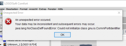

Hallo Leute,
hat von euch schon mal jemand diese Fehlermeldung erhalten:
Sobald ich versuche die Einstellungsseite der Logo zu öffnen kommt der Fehler.
Hab auch alles schon mal neu installiert etc.
System:

Ok dann probier doch mal folgendes:
1. Deinstalliere mal Logo!Soft und Java.
2. Dann CCleaner laufen lassen.
3. PC Neustarten
4. Nochmal CCleaner laufen lassen.
5. Logo!Soft mit Adminrechten installieren und schauen ob Logo!Soft dabei überhaupt nach Java fragt!

Vielen Dank, das hat funktioniert.
Alles deinstalliert (LOGO & JAVA)
CCLEANER
usw...
Nun gehts.:sm17:
