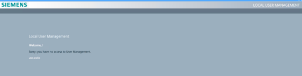

Wenn ich in der Runtime über Browser Control https://computername/umc aufrufe kommt das:

Ich habe einen Benutzer unter "Security-Einstellungen" angelegt und ihm (testweise) alle Rollen zugewiesen.
Die Rollen bringen im ersten Schritt nicht direkt etwas.
Der Benutzer benötigt das Funktionsrecht "Benutzerverwaltung"/"User Administration". Die HMI-Administrator-Rolle hat das entsprechende Recht, was man auch im TIA-Portal sieht.
Hast du die Benutzerdaten auch in die Runtime reingeladen? Das muss man im Ladedialog ja explizit anhaken, da fällt man gerne man drauf rein

Das klingt jetzt nach einem Fall für den Siemens Support...
Also, ich habe Unified und TIA geupdatet.
Danach kam ich wieder nicht in die Benutzerverwaltung rein wegen: "Sorry, you have no access to user-management"...
Dann habe ich Siemens gefragt.
Zu dem Problem, "Sorry, you have no access to user-management":
Browser Cache löschen
Zu dem Problem, kann keine Rollen einem Benutzer zuweisen:
Wurde mit Update 1 behoben.
