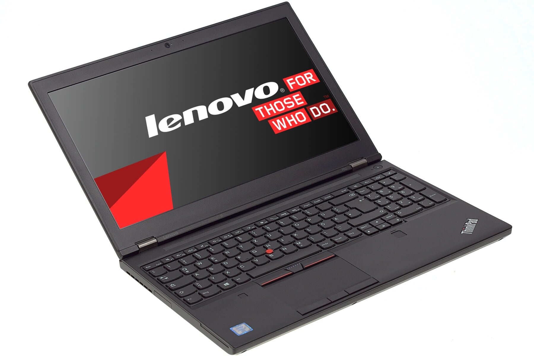

Ich würde eher das doppelte investieren, und zwar in eine gebrauchte Workstation, z. B. Thingpad P50 (habe ich) P51, notfalls auch ein W541.

Natürlich nicht von privat, sondern von solchen Händlern, die Leasingrückläufer aufarbeiten und Gewährleistung bieten.
Ich hatte in der Vergangenheit privat und beruflich für ca. 1000€ sehr gut ausgestattete Dell M6700/6800 gebraucht gekauft. Neu gibt es diese robusten Teile nicht mehr. Vermutlich waren das gut erhaltene Leasing-Rückläufer. Die sind heute immer noch sehr gut zu gebrauchen. Ob man diese Schnäppchen aber heute noch bekommt, musst du mal recherchieren. Damals gab es Händler für diesen Markt.

Nachdem viele Großunternehmen die Rechner 3 Jahre leasen, ist das Angebot immer noch groß – wegen der allegemeinen Liefersituation halt im Moment auch etwas teurer.
Mein P50 mit 4K aus dem Dezember 2020 kostet heute eher 100 - 150 EUR mehr.
