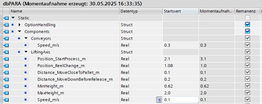

Ich mache das mit Monemtaufnahmen (ähnlich zu dem "Als Startwerte setzen").
Im Instanz-DB wird bei uns an Parametern garnichts gespeichert, da sind Probleme mit re-init ja schon Vordefiniert.
Egal welches System man verwendet, der Inbetriebnehmer muss sowieso irgendwas machen, ob das jetzt auf Startwerte kopieren, oder das Rezept rausspeichern oder auf einen eigenen DB umkopieren ist...
Die Vorteile die ich mit Momentaufnahmen habe:
- Startwerte bleiben unverändert
- Ich sehe das Datum der Momentaufnahme und die Werte (Reiter ist Standardmäßig ausgeblendet)
- Ich kann den DB offline ändern und dann reinitialisieren (Muss dann halt die Momentwerte wieder laden, ist also nicht Stoßfrei)
- Ich brauche mich nicht um Strukturänderungen kümmern (Rezept / ShadowDB anpassen)
Die Nachteile:
- Nur im TIA-Projekt dokumentiert
- Reinitialisiern nicht Stoßfrei
- Vergessen darf man es nicht (wie überall), allerdings habe ich durch den Zeitstempel eine direkte Anzeige
So sieht das dann bei mir aus:
Hier gefällt mir bei Standardmaschinen auch, dass man gleich sieht was im Vergleich zum Startwert geändert wurde
