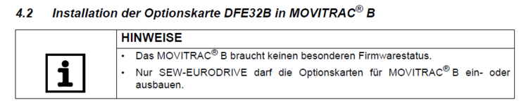

Ich habe heute bei einen Umrichter MDX61B mit Baujahr 2005 die Profibuskarte (DF21B) gegen eine Profinetkarte (DFE32B) getauscht.
Der Umrichter hat das mit dem Fehler 36 (Option fehlt) quittiert. Kann es sein das dieser alte Umrichter noch nichts mit der Profinetkarte anfangen kann ?
