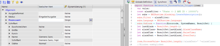

es ist zwar schon ne Zeitlang her dass hier etwas geschrieben wurde, aber ich habe jetzt auch das Problem mit der Meldezeile.
Ich befasse mich gerade das erstmal mit Unified Panels mit TIA V19.
Ich habe den Code von Antonio aus #15 in ein Skript gepackt, das an einem IO-Feld am Prozesswert hängt.
Das Skript wurde dementsprechend angepasst.

Ich habe aber irgendwie das Problem, dass wenn nur 1 Fehlermeldung ansteht, wird diese nicht angezeigt.
Kommt eine Zweite hinzu wird diese angezeigt.
Auch bei allen weiteren Fehlermeldungen wird die Neueste immer angezeigt.
Aber sobald nur 1 Fehlermeldung angezeigt wird bleibt das IO-Feld leer.
Könnt Ihr mir da helfen? Ne bessere Methode gibt es wahrscheinlich noch nicht oder?

So jetzt hatte ich Zeit das zu testen.
Sehr interessant und für mich nicht ganz nachvollziehbar ist:
Ich habe jetzt "ResultSet.length" an dem "item.ProcessValue" angehängt.
Auch hier das gleiche Verhalten.
Steht 1 Fehler an wird nichts angezeigt.
Stehen mindestens 2 Fehler an wird die Fehleranzahl angezeigt.
Also 2 bei 2 Fehlern, 3 bei 3 Fehlern usw.
Für mich sieht das irgendwie so aus als würde das Skript bei 1 Fehler nicht ausgeführt werden, Sonst müsste die Länge ja immer angezeigt werden.
Also ja eigentlich auch 0 wenn kein Fehler ansteht oder?
In dem Fenster, in dem das Skript geschrieben wird, ist ja oben dieses Weckersymbol.
Da kann ich doch die Aktualisierungsrate des Skriptes einstellen.
Hier steht bei mir T1s. Versteh ich so dass jede Sekunde der Trigger für das Skript ausgelöst wird.
Oder hab ich das falsch verstanden?
Ok meine neueste Erkenntnis ist folgende:
Wenn ich die Zeile
if (lastAlarm < 1){item.ProcessValue = "";}
auskommentiere, dann wird mir auch 1 Fehler angezeigt.
Allerdings wird bei 0 Fehlern natürlich auch das Feld nicht geleert.
Ich weiß jetzt nicht ob die OnAlarm Funktion hier ein Problem beim Aufruf hat.
Wenn ich mir ResultSet.length ausgeben lasse und 1 Fehler ansteht wird auch 1 ausgegeben.
Nehme ich den Fehler weg müsste "length" eigentlich ja wieder auf 0 springen. Es wird dann aber mit 2 ausgegeben.
Habe ich 2 Fehler anstehend wird "length" mit 2 angegeben und setze ich die Fehler dann wieder auf 0, zeigt "length" plötzlich 4 an.
Es wird also verdoppelt. Ich weiß jetzt nicht ob das ein Anzeigefehler ist oder ein anderes Problem.
Das
funktioniert auf jeden Fall nicht. Auch nicht mit "lastAlarm = 0" oder wenn ich "ResultSet.length < 1" abfrage.
Entweder es passiert garnix oder es wird bereits bei 1 anstehend Fehler abgelöscht.
Ich hab mir jetzt so geholfen dass ich am Anfang das Feld ablösche. Dann funktionierts im Moment.
