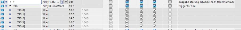

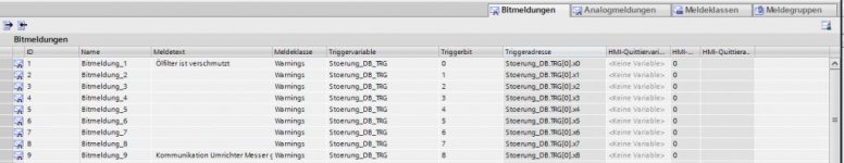

Bei uns ist das Beispielsweise so gelöst, das die Fehler in einem in einem Störungs_FB ausgewertet werden und auf win WORD gelegt werden. Dieses WORD ist in einem DB abgelegt. Die HMI Textliste greift nun auf diesen speziellen DB zu. siehe Bilder:
Dann brauchst du die Fehler nur noch am FB Quittieren wenn sie weg sind.
